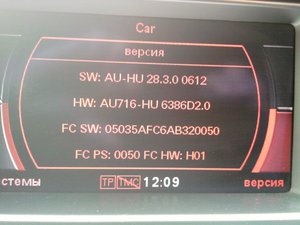

    ребята, да это же просто ,самому сделать можно...качаете в нете себе обновление, пишите на сд диск-обновляете версию мми до 5140 (уже появится мп3)-далее на русскую 5540 - затем на последнюю русскую 6630...здесь в форуме уже обсуждалось-поиск рулит

    Вот и неправда. Приводу пофиг что читать, а вот как обрабатывать прочитанное с диска - этим заведует прошивка. Присоединюсь к сказавшим, что свежая прошивка ММИ все починит.

    не знаю, как на Q7, но на a6 приводы на машины 2004-2006 годов совсем разные и номера у них разные и перепрошивка тут не поможет, кстати, mp3 приводы пошли с 2006 года. У меня прошивка стоит 5540, мп3 не читает
    Вот ченджер с поддержкой mp3, там даже об этом написано
    http://www.t-era.co.uk/images/get4less/shop/ukshop/satnav/images/23_2.jpg
