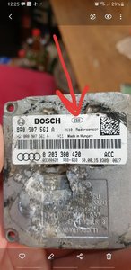

    Подскажите, как можно снять защиту компонентов, ауди ку5 2015 , ACC RADAR, европейка , подъехать это не вариант ,это очень далеко , есть какие-то другие варианты?
  8. Melkon&Ratkov
    25 фев 2014
    8.692
    Варианты есть ,наберите мне на 89161588686 Влад
