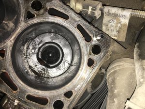

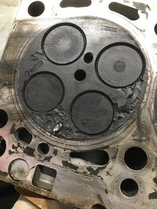

    Вскрыли, поврежден поршень первого цилиндра и ГБЦ в районе так же первого цилиндра. Какая та хреновина оторвалась и просто долбилась по поршню и ГБЦ, но стенки цилиндра без задиров, что интересно. А эту хреновину просто впечатало в правую крышку. См. фото
    Ищу поршень CASA, правую ГБЦ CASA, если её не буду точить по причине браковки (вдруг из неё чего отвалилось)
    Обидно, что следишь, заботишься о машинке, а тут отлетает какая то херовина, и ты прилипаешь на сумму денег ) Коня надо починить, а денег заработаем :)

    Похоже на наконечник свечи накала

    Калужская обл.
    Q7 S-Line/BUG
    История, однако.
    Если будете делать -- отдефектуйте низ мотора.
    Прогиб коленвала и/или шатуна, может дорого обойтись после ремонта.
    Не экономьте вобщем. Ремонт дорогой, жалко будет что то пропустить.

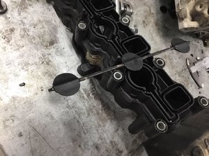

    Свечи целые... Говорят по телефону сегодня во впускном коллекторе втулка какая то выпала... Попозже может фотки пришлют.

  18. Melkon&Ratkov
    25 фев 2014
    8.767
    Ось коллектора обломлена видимо . Это к вопросу о вихревых заслонках и их проблемах .

  19. KindlY
    KindlY Участник форума
    2 фев 2019
    165
    Япония
    Audi Q7 3.0 TDI 2008
    Да, она самая.
    А как то можно это предиктивно победить? Ну например поменять впускной на каком то пробеге? Или это всё же "удача" ??
  20. Melkon&Ratkov
    25 фев 2014
    8.767
    #220 Melkon&Ratkov, 30 апр 2020
    Описание лечения с пожизненной гарантией давно уже есть в нашей теме ...
    https://www.audi-club.ru/threads/me...dividualnyj-chip-tjuning-i-remont-vag.377964/
    Теперь анализ произошедшего :
    - ось заслонки обломило с двух сторон ,со стороны первого цилиндра где то 1см со стороны третьего где то 4см .
    - такое не может произойти просто так ,как минимум 1.5-2 года уже должна была гореть ошибка по заслонкам первого ряда цилиндров .
    - если ошибок не было значит программно заслонки были отключены "за дешево" а физически не удалены
    - с левой стороны если коллектор по срокам такой же состояние его примерно такое же .
    Интересно мнение автора по поводу как и когда покупалась машина и были ли ошибки по коллекторам ...
