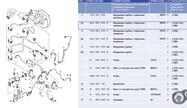

    вот эта херь
    по идее - ничего необычного имхо нет - отказ вакуумного усилителя с мгновенной потерей вакуума - тормоз при этом работал, только без усиления, т.е. ехать можно.
    причина отказа клапночка? да кто его знает... вылетел просто из трубки и все... и еще - на некоторых авто типа моего есть пара соединений в этой магистрали, где пластиковый клапан просто вставлен в резинку, без обжима хомутом - что со временем приводит к подсосам воздуха в этом месте. теоретически и вылететь ему запросто
    и еще - на 1,8т есть склеенный эжекционный насос, который тоже может на 2 половинки разваливаться - симптомы те же - слабнут тормоза
