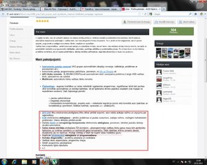

    Пожалуйста на выходных поездка в Друскининкай ( литва) в лыжную арену. 5 человек + лыжы доски. Полная загрузка. При скорости 130 с встречным ветром комъютер показывал расход в 7.8-8 литров. 180км.ч 12.5-12.8 литров показывал. туда , Рига- вильнюс- друскининкай 430 км и обратно столькоже + туда сюда дома еше 150 км. на все провсе, ровно 75 литров соляры, вот и щитай.... я склонен верить компу. На обратной дороге скорость меньше, изза погодных условий.
    Средний за поедзку с 7.8 упал на 7.3
    Я думаю еслибы датчик был впорядке расход былбы еще меньше.
    Я незнаю как перевести с латышского языка дословно весь процес, как происходит ета процедура, но как я примерно перевел так и расказываю. вот информация , какие услуги он предоставляет.

    отключение Воздухомера на тди двигателях, перепрограмируа блок управления, масса воздуха берется основываясь на давление турбы и температуру поступающего воздуха. такую схему действия используют уже многие дизельные двигатели уже с завода. Отключить воздухомер дешевле чем купить новый хорошего качества.
    ето дословный перевод , выделеного текста.
