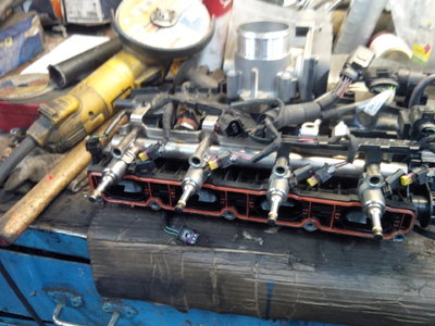

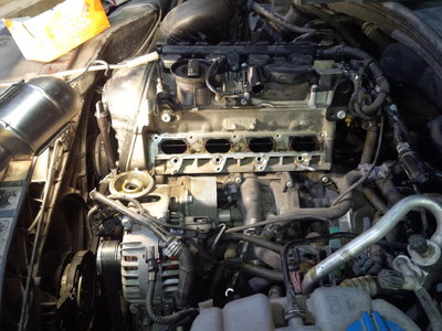

    Продолжение истории про масложор от 22.11.2022 часть № 2
    Начало тут:
    https://www.audi-club.ru/threads/rasxod-masla-na-a6s7-2-0-tfsi.259099/page-32#post-12772356
    После дикого масложора 100гр на 100км. была сделана "лайтовая" раскоксовка, см. пост выше.
    Проехав 25 т.к. стало уходить масло 100гр. на 1000км. Решил сделать повторно экспресс раскоксовку у Славы +7 926 615-07-63. Из вышеописанного рецепта убрали Лавр. Остальное оставили как и в первый раз. К слову пробеги 90% город. Фото и видео перед раскоксовкой прилагаю. Состояние цилиндров, клапанов и форсунки, визуально очень хорошее.
    Подробнее тут:
    https://www.audi-club.ru/threads/rasxod-masla-na-a6s7-2-0-tfsi.259099/page-35#post-12850548
    Буду наблюдать далее.
    Кстати перешёл с Мобил 5-30 ЕСП на Равенол ВСТ 5-40.
    Фото: цилиндры перед второй раскоксовкой №1 и №2
    Фото: после второй лайт экспресс раскоксовки №3 и №4
    Много фоток не прикрепляю т.к. ни чего интересного - всё хорошо.
