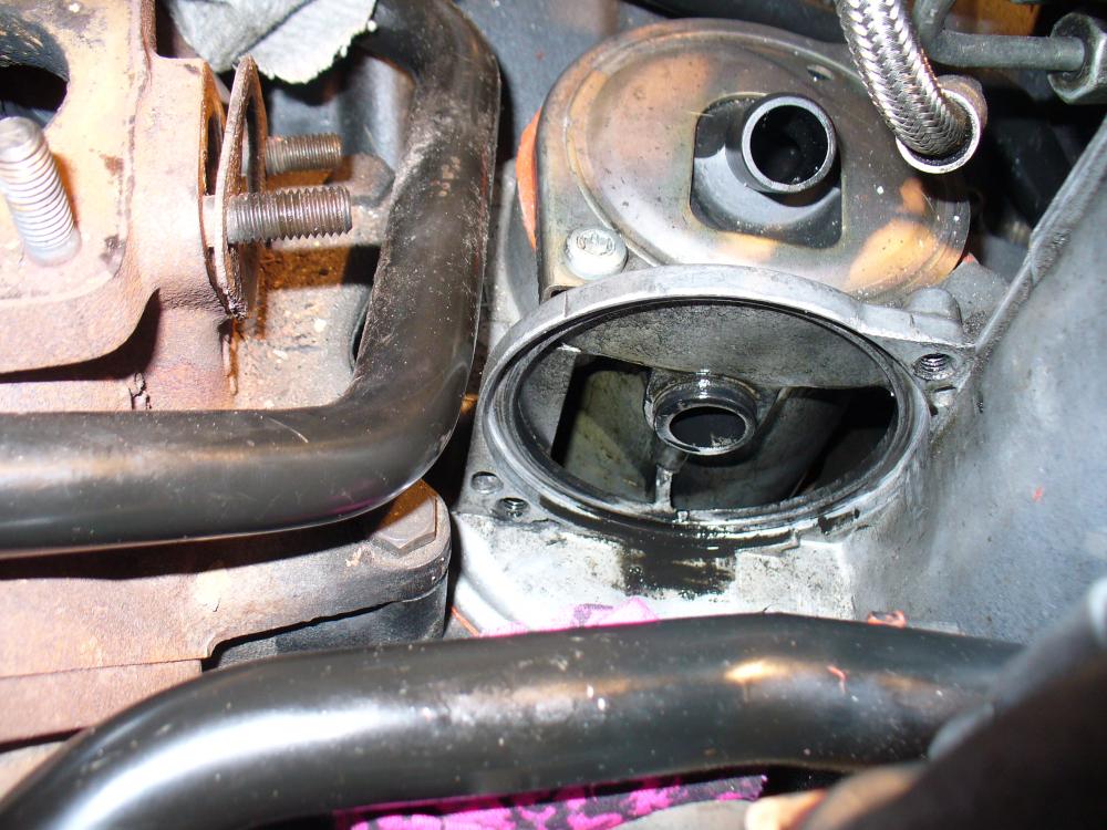

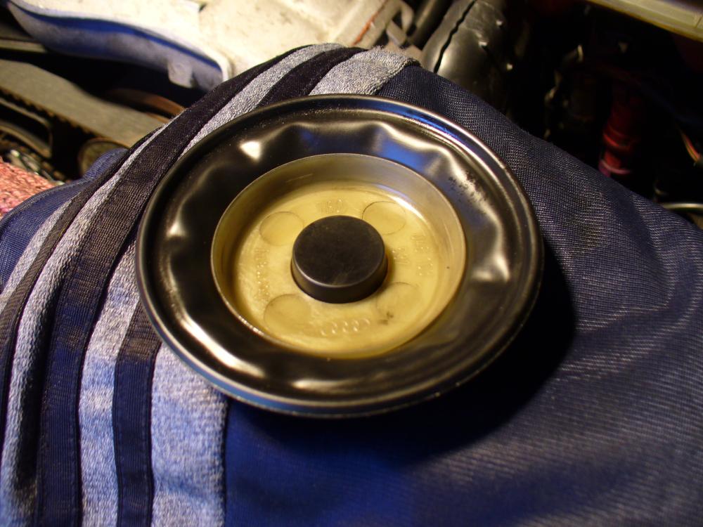

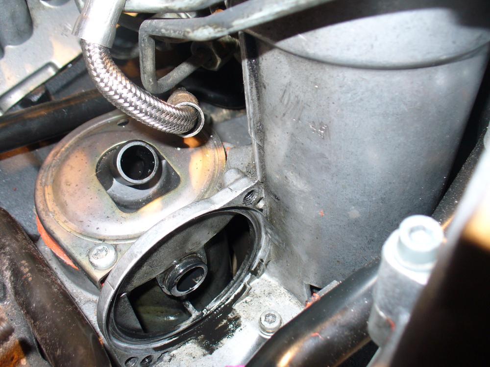

    Да, забыл сказать. Фильтр когда менять будешь, обрати внимание на целостность мембраны. Без снятия кронштейна масляного фильтра откручивать крышку на мембране еще та камасутра. Так что сразу все проверь:rock:

    Не понял, я мембрану проверю только сняв весь стакан с масляным фильтром? Или стакан трогать не надо?

    Короче, когда кронштейн масляного фильтра снимешь, чтоб фильтр нового образца поставить, тогда и открути сразу и посмотри на мембрану, целая или нет. На установленном кронштейне масляного фильтра, весьма геморно откручивать. Я пока откручивал за час все маты выложил. Тупой, писец, потому-что сразу на снятом не посмотрел. Разбери все, промой солярочкой, можешь клапана редукционные поменять сразу, чтоб потом больше не лазить. Обрати особо внимание на клапаночек на дне кронштейна масляного фильтра, через которое масло с фильтра самотеком в поддон сливается. А то была проблема такая у пару форумчан, фильтр масляный меняют, а там почти полный кронштейн масляного фильтра масла

    Ну масло в кронштейне не накапливается - проверял, когда фильтр менял. Турбина будет мешать скидывать весь кронштейн фильтра (для удобного откручивания мембраны)? А ТНВД (корпус, не трубки)? На фотке не могу разглядеть, турбина скинута или ЕГР..

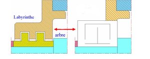

    В турбине нет сальников! Есть масло-газоотделители динамические!
    Почему напр. маслоотводящая трубка у турбины большого диаметра? потому что с маслом в трубку поступает давление холодной улитки!
    Если забиты каты то и из горячей тоже!!!
    С изношенностью турбины больше газов поступает в картер газоотделители выполняют хуже и хуже работу!
    Инженеры из Gаrrett рекомендуют ставить дополнительный газоотделитель на турбину на маслоотводящую трубку т.к. газы выходящие из изношенной турбины начинают мешать нормальному истоку масла из оной!
