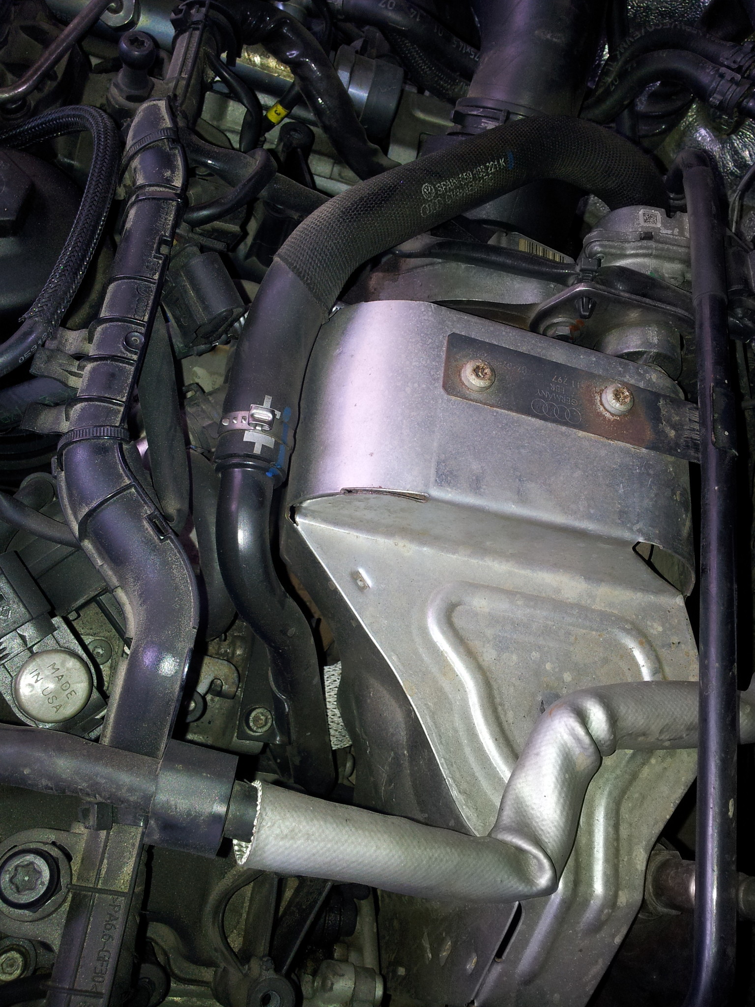

    Купил коротыш. Но "подзабил" на проблему.
    Теперь был на ТО менял масло. Залез по машину. И увидел ...
    Вообщем это и есть корень зла "вонищи". Капли масла. Походу капают из шланга вентиляции картера.
    Думается мне - набирается какое-то количество масла - и понеслась вонь.
    Кто такое уже видел ?
    Шланги новые или промыть можно?
    Кто менял маслоотделитель ? Сколько денег готовить ?

    Я на этот шланг хомут одел уже давно. У меня тоже там сочилось и грязи налипло.. но не капало (вопрос времени). Шланг разбух и не плотно сидел.
    Поставил хомут, все отмыл там керхером, теперь все чисто и сухо.

    у меня с 10000 пробега хомуты стоят

    Маслоотделитель как правило в норме, там простая конструкция (проще чем у бенз), пружина и мембрана. При исправном двигателе он исправно работает, когда объем картерных газов повышается, циклон уже не справляется и часть масла начинает попадать в турбину. Заодно тормоза становятся вялыми из-за того, что вакумный насос вытягивает воздух в картер двигателя, при увеличенном объеме картерных газов он снижает свою производительность.
    На фото явно видно что подтеки масла из патрубка забора воздуха тоже есть (тот самый коротыш).
    Для начала я бы измерил объем картерных газов и компрессию двигателя.
    Наверняка у Вас в интеркуллерах и патрубках сейчас болтается около полулитра масла, надо открутить самый нижний хомут под бампером и слить.
    А потом можно все патрубки промыть, отмыть выпускной коллектор (причину вони) от масла и ездить дальше 20-30 тыс км :)))

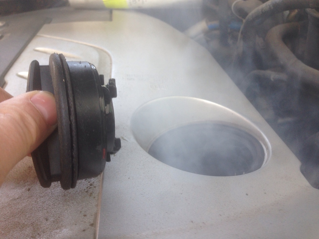

    У меня вопросик сегодня возник :) за четыре года владения Q7 ни разу не пробовал открыть на работающем двигателе маслозаливную в двигатель крышку ... Сегодня с будуна открутил. Не почувствовал что бы она присасывалась и не прыгает вроде как просто лежит когда не прикрученная. А когда открыта - парит маслом ( на улице +4"С)
    Что скажите??? Так и должно или вентиляция картера не работает??

    --Тут ты зря переживаешь)))
    Это ДВС с перегаром!:beer:-надо ему плеснуть чуть-чуть)))

    #27 БЕГИмот, 18 апр 2015
    Как проверить маслоотделитель 3.0 diesel BUG?
    Так я и чувствую что мы на "одной волне"..... Или только я с утра "больной"???
  8. MaiklR1973
    MaiklR1973 Живу я здесь
    6 сен 2014
    3.574
    Q7 3.0 CRCA 13г. BTR 08г. BUG 06г.
    #28 MaiklR1973, 18 апр 2015
    1.Это при прогреве или всегда так?
    2.Компрессию перемерял давно?,
    3. Что с EGR-все работает?
    4.Завод бодрый?
    5. Расход масла есть?

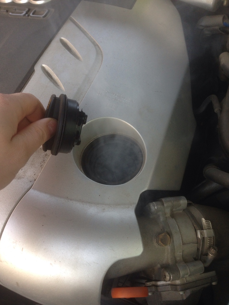

    См фото как-то на 2 (не понравилось мне)такое впечатление что это прогрев? Как на полностью прогретом-есть такое?
  9. БЕГИмот
    БЕГИмот Живу я в AUDI Q7 4М
    26 дек 2011
    7.811
    Красноярский край
    Q7 4М + 4L BUG,07+Q5 CNCD,13
    #29 БЕГИмот, 18 апр 2015
    1. Двигатель был прогрет и 10 км уже проехал.
    2.компрессию давно не мерил.
    3. EGR вроде работает. Не вырезал. Ошибок нет. Как проверить??
    4. Заводится с пол оборота.
    5. Масло вообще не ест.
    Второе фото - очень сильно приблизил. Визуально как на 1 и 3 фото.

    Помериться компрессию рекомендую)
    По п.3 ночью перешлю все, что смогу найти
    С Петром можно ещё созвонится/или через ЛС
  11. Alex2509
    Alex2509 Живу я здесь
    16 окт 2011
    3.602
    Q7
    Бегимот это НОРМА :nod: ..... учи мат часть дальше :)

    Вот как? А я уж было не побежал в темноте проверять вдруг та же проблема... :beer:

    Все нормально у тебя - не переживай.

    Ratkov, Alex2509 и Maikl1973 спасибо!!! Успокоили!!! А я уже хотел Ratkov набирать по телефону и лить крокодиловые слёзы :) ..... Мне даже немного стыдно, т.к. за четыре года ни разу не посмотрел под крышку при работающем двигателе.....чудак-человек :(

    Год назад покупал тоже это наблюдал. Понял, что в вентиляции картера стоит клапан и пока не будет минимального давления он не открывается и газы не засасываются. Убедило меня то, что при открытой крышке нажимая на газ картерных газов больше не становится. Это только мои мысли, а не утверждение. Дизеля еще ни разу не было.
