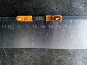

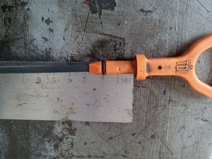

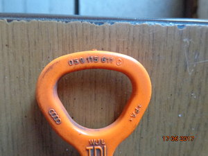

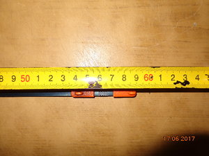

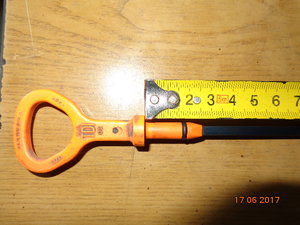

    Судя по VIN, должен стоять щуп с номером 059115611B. Он ставился до октября 1999 года. Потом начали ставить 059115611С. Фото своего щупа выложил.

    Вот так у меня. да и у меня 611В

    владельцы A4 2.5, если у кого есть возможность, замерьте пожалуйста длину щупа 059115611E
    интересует расстояние до середины метки мин-макс
    судя по фото выше у 059115611B - 565 мм
    059115611С - 563 мм
