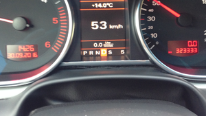

    Прислушался к мудрым советам SergV,решил поменять мотор :help::laugh:счётчик тоже этого требует .
    Не пойму одного ,тебе в сервисе скучно ?

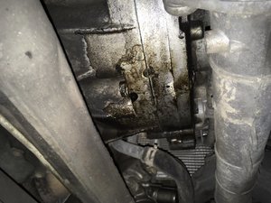

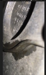

    все же стоит прислушаться к мнению. если на одних машинах причина только в подтекающем уплотнителе и все, то на других вполне ведь возможен и другой вариант (может даже и меня это касается). во всяком случае я задумался над причинами этой течи. сначала текло на входе турбины по демпферу пульсаций, замена уплотнителя помогла там. также текла задняя крышка на двигателе. ее переуплотнили. но прошло пол года - давит там снова. и давит между коробкой и двигателем (вероятно задний сальник, известная болячка, но трудоемкий ремонт). из вынутого щупа дымок идет. ну как-то уж сильно давит со всех щелей при пробеге 200т.
