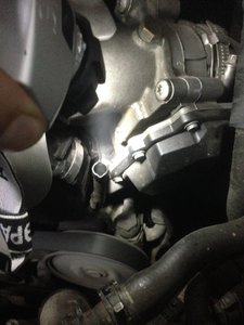

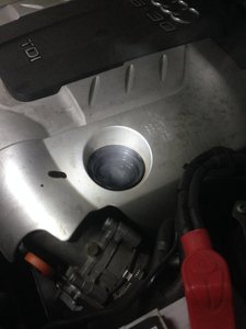

    Ну дымит немного :) и что??
      367,4 КБ
      162
      301,6 КБ
      160
