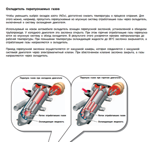

    Потому как при прикрытой дроссельной заслонке из за зависшего клапана егр на всасе турбины куда подключена вентиляция картера может создаваться не разряжение, а давление, каки возможно выдавливание масляного щупа.
    Изначально разговор был о том что уплотнители это не причина, а следствие масляного запотевания.
    При этом ЕГР приводился как вариант возможной причины.
    Самая распространенная причина износ ЦПГ.

    В статье, с которой так согласен SergV, дословно написано, что повышение давления картерных газов происходит при открытом клапане ЕГР из-за того, что в некий охладитель по каким то каналам попадают еще и картерные газы - неужели нельзя прочесть статью - "...объединению каналов EGR и ВКГ....В ОХЛАДИТЕЛЕ..."
    Если вы считаете в данной статье речь идет об охладителе ЕГР - то я уже ранее задавал вопрос - как в этот охладитель ЕГР попадут еще и КАРТЕРНЫЕ газы? и как это ОБЪЕДИНЕНИЕ ОГ и картерных в охладителе ЕГР может повышать давление в картере?
    Ответ от SergV был достойный - изучай циклон и все типа будет понятно...
    Парни, в охладитель ЕГР картерные газы попасть не могут. Понимаете - не могут! ни при каких условиях работы мотора - ни с каналами, ни без каналов.
    Я в который раз говорю - бред написан в этой статье, нет никакого именно ОХЛАДИТЕЛЯ с объединением каналов ЕГР и ВКГ в конструкции обсуждаемых моторов.

    Читай мой пост № 68 самый первый абзац. Там я тоже написал, что не согласен с Сержем. И зная немного систему ЕГР - я тоже не понимаю как картерные газы взаимосвяжутся с газами с ЕГР. Во всяком случае на XC90 там система ЕГР нигде не соприкасается с картерными газами.
    Выхлопные газы (если мне не изменяет память) забираются с выхлопного коллектора, далее заходят в "холодильник", там охлаждаются (как воздух в интеркулере) и упираются в клапан. В случае открытия клапана - газы проходят через него и попадают в последроссельное пространство, где они смешиваются с воздухом (пришедшим от турбины и пройдя интеркулер) откуда далее засасываются поршнями в цилиндры при такте впуска воздуха. ВКГ там нигде и никак.
    Но блин, я уже устал тебе повторять почему я полез искать для тебя фотографии охладителя. Повторюсь последний раз: мне просто показалось, что ты спрашиваешь - "Что такое охладитель в ЕГР" ? И я полез в свой загажник фотографий, чтобы помочь тебе понять ЧТО ЭТО и КАК примерно выглядит. А оказывается ты просто не совсем понятно сформулировал свой вопрос в 47-ом посту. Соответственно, не поняв твоего вопроса - я дал тебе (ненужный для тебя) ответ.

    Посыл к изучению Циклона был сделан, но ты так и не внял. Картерные газы попадают во впуск и дожигаются. С ЕГР так же выхлопные газы попадают во впуск. ЕГР и Циклон изначально итак объедены со впуском. Систему впуска нужно рассматривать не по отдельности, а в комплексе еще и с дроссельной заслонкой и заслонкой в охладителе ЕГР. Учитывать износ деталей и люфты. Ты бы сколько тут не бился ничего не сможешь ни объяснить ни доказать. Потому как для полноценного объяснений нужно рассчитывать возможные ситуации с противодавлением. Причем на уровне значительно выше чем "Понимаете- не могут!"
    Я же изначально написал что разжевывать ничего не собираюсь и изначально было же сказано что это не моя информация. Может автор имел ввиду под охладителем интеркулер, а может еще что. С чего бы мне это вдруг нужно кому то что то доказывать.
