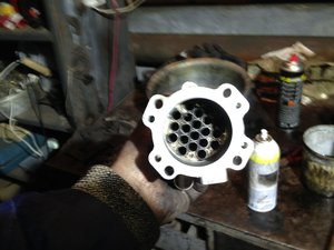

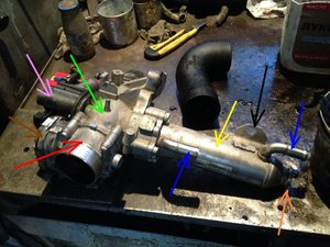

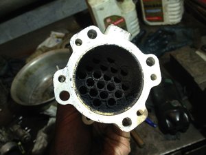

    Парни, не хочу вмешиваться в ваш спор/ругань. :) Но всё-таки. Не знаю я устройство ЕГР на Q7 3.0 TDI, но на XC90 мне ЕГР чистить приходилось. Могу, конечно, дать ссылку на мой фотоотчёт, но вряд-ли у вас эта ссылка откроется, ибо раздел там закрытый, без регистрации в клубе Вольво по ссылке не зайти.
    По поводу охладителя ...
    На XC90 он есть.
    Он охлаждает отработанные газы при помощи охлаждающей жидкости двигателя.
    Вот как выглядит система ЕГР на XC90 первого поколения. Сам охладитель показан жёлтой стрелкой. Вход и выход охлаждающей жидкости показаны синей стрелкой.
    Вход отработанных газов показан оранжевой стрелкой.
    Вот как выглядит охладитель внутри (еще до того, как я его почистил).
    Вот почищенный.
    Ну как то так. :) Но это (повторюсь) на XC90. Как обстоят дела на Q7 - не знаю. Есть там охладитель или нет - не в курсе пока.
