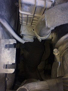

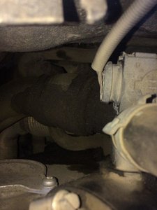

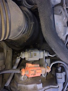

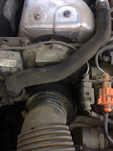

    Привет всем. Тоже заметил у себя похожую проблему. Заехал на сервис. Все было на словах, никаких бумажек и всего такого. Мастер все осмотрел и сказал, что все с самой турбиной все в порядке, масло летит из системы вентиляции картерных газов, нужно просто что-то поменять (в цеху было шумно, не понял что именно). На все про все потребуется 18 тысяч. Немного ошалел от такой цены.
    Это оно или нет? Двигатель CDYA 3.0 TDI, это полный аналог двигателя CASA, с минимальными изменениями чтобы встал под капот Audi A6 (У меня именно она, C6 кузов).

    А переспросить его в более тихой обстановке ? Почему вы не уточнили какую именно деталь озвучил мастер ?
    P.S. Заказ наряд будет примерно у вас следующего содержания:
    1. Манжета турбины: 1000 рублей.
    2. Хомут червячный диаметр 25мм (1 шт): 30 рублей.
    3. Работа по замене манжеты и установке хомута: 2000 рублей.
    4. "Прокатило": 15000 рублей.

    Ну а про фотографии-то что можете сказать? Похоже на эту беду, или что-то серьезнее?
