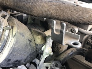

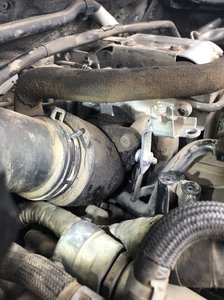

  19. anton16313
    anton16313 Новичок
    13 фев 2014
    51
    Q7 4M 3.0 CREC 2018
    Обнаружил, что патрубок из воздушного фильтра в турбину весь в масле. Откуда оно там появилось? Верхний патрубок (который в ткани) с виду сухой.
  20. KEO
    KEO Старожил
    21 окт 2015
    5.510
    Коми респ.
    Q7 3.0 TDI (BUG)
    Да всё как у всех. Ничего нового я тут не увидел. Меняй манжету. Всё как рукой снимет.
    anton16313 нравится это.
