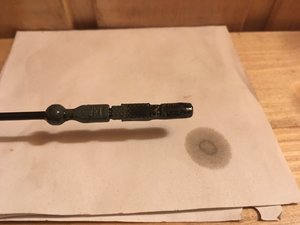

    Вот, как и обещал. Загнал в гараж, заглушил двигатель и ровно через 1 минуту померил уровень. Как и требует инструкция.
    А вот уровень через 10 минут после остановки двигателя.
    Завтра утром померю на холодном двигателе и выложу фото.
    wlapot нравится это.

    Короче разница как я и говорил 1мм?

    Ну с холодной надо ещё смотреть. Сравнить "на холодную" и после 1 минуты "на горячую". А разница между 1 минута простоя и 10 минут простоя "на горячую" - да, 1 мм.

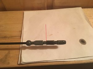

    Вот, померил на холодную сегодня утром. Пишу с телефона, красную черту показать не могу. Но думаю видно, что уровень на холодную равен уровню на горячую после минуты останова.
    Kotofay и Амико нравится это.

    Странно, на обоих кухах на холодную уровень был меньше чем на прогретую.

    Возможно, Владимир. Я где-то тут писал, что возможно на других движках по-другому. На BUG с масляных каналов сливается один объём. На CASA наверное другой. На остальных третий.
    Но тем не менее, как показали мои замеры: на BUG уровень "на холодную" один в один равен уровню, измеренному "на горячую" (строго по инструкции).

    Масло меняю всегда часто. 1 раз в 5-6 т.км. Когда боролся с сажевым - ещё чаще менял. Поэтому я хорошо помню, что приподнимая фильтр с посадочного своего седла - с него сливается нехило. Приходится 2 минуты стоять и ждать пока стечет (чтобы не обосрать движок, когда буду его окончательно вынимать). :)
    Кстати, масло уже прошло у меня 5 т.км. Пора менять.
    Хотя судя по фоткам (где я показываю свой щуп и уровень на нем) и случайно получившейся рядом капельной пробе :) - масло едва тёмное. Что не может не радовать.
