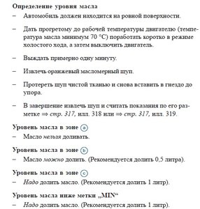

    Обещаю ! :) Я себе уже пометил в напоминальничек. Приезжаю домой на 3 дня раньше (командировка с работы в мой город). 13 числа ориентировочно в 22:00 буду дома. Сделаю так: загоняю машину в свой гараж. Она уже будет 100% прогретой, т.к. я, считай, только что приехал с трассы. Глушу машину. По секундомеру выжидаю 1 минуту. И замеряю уровень. И выкладываю фотографию.
    А на следующий день утром сделаю фотографию уровня масла "на холодный двигатель". И посмотрим что там.
    Я понимаю: ты хочешь сказать, что очень много масла уходит с поддона "в рабочий цикл" (каналы и прочее). И в поддоне остаётся немного. Но не забывай: по инструкции надо минуту ждать, прежде чем мерить. А за минуту там очень много стечет в поддон горячего (считай очень жидкого) масла.
    Ладно, сделаю фото - будет видно.
    Ооооо, вот тут ты ошибаешься и очень сильно. Уж на этот раз поверь мне. :) Я знаю уровень масла у себя "на холодную". И не раз (ради интереса) измерял уровень масла, когда машина после глушения (прогретая) постояла минут 15 (за это время всё горячее жидкое масло успевает стечь в поддон). Разница в уровне: 4-5 мм. Потом остывает - опять тот же уровень, что был измерен "на холодную".
    Объём прогретого масла сильно отличается от "холодного".
    В противном случае, задайся тогда двумя вопросами:
    1. Почему уровень масла рекомендуют проверять при температуре не менее 70 градусов. Зачем нужны эти градусы, если бы масло не увеличивалось в объёме ?
    2. Тоже самое с маслом в АКПП. Там тоже свой диапазон.
    Ну вот теперь давай немного пообщаемся по инструкции. Иногда (в некоторых отдельных моментах) мне кажется, что эту инструкцию писали "умники на глазок". То бишь: создают некий ореол "суперточности с погрешностью плюс-минус километр".
    Ну вот давай предметно.
    Ну ладно, я уже молчу про 80 градусов (ибо написано 70). И не "идеально ровно 1 минуту", а "примерно 1 минуту".
    Но самое главное сейчас прошу обратить внимание на другое. А именно: "уровень масла в зоне b. Можно долить. Рекомендуется долить 0,5 литра".
    Ну во-первых. Зона "b". Поговорим о ней.
    1-2 миллиметра ниже "а" - уже будет зона "b" ! Например вот так:
    Ну, зона "b" же ?
    А во-вторых, теперь, глядя через призму вот этого (из инструкции):
    попробуй к этому уровню (измеренному как положено, на прогретом двигателе после минуты простоя) долей рекомендуемые (вынужден таки подчеркнуть это слово) 0,5 литра. Причём ты же не льёшь горячее масло. А льёшь холодное. Которое потом, в свою очередь, расширится и станет ещё больше в объёме.
    У тебя как минимум уровень (измеренный по инструкции) получится нечто вроде:
    А это уже, извините, перебор !
    Вот и получается: писавшие инструкцию немцы корчат из себя "высокоточных", но походу сами уровень масла никогда не меряли, а щуп видели только на картинке.
    Ну вот как-то так.
    P.S. Решено, 13 числа вечером (постараюсь не забыть) - кину сюда фото своего уровня, измеренного по инструкции. А на следующее утро кину уровень "на холодную".
    Вот там уже можно будет пообщаться предметно.
    Кто знает, может правда будет и на твоей стороне. :) Хотя я мерил неоднократно и по-разному. По моим подсчётам уровень у меня сейчас безопасный. Ну, поглядим потом.
    Ну ты сейчас что хочешь сказать: что в моём случае (отметка "1" на холодную) уровень (на работающем прогретом двигателе) будет слишком низким или наоборот, слишком высоким ?
    Да, есть немного. :) Ты далеко не первый, кто мне это говорит.
    Это плохо (быть дотошным) ? :)
