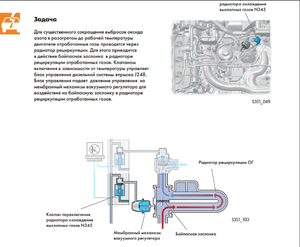

    Да это масло из вентиляции картера, из за избыточного давления в картере.
    Проскакивала информация что из за системы ЕГР может повышаться давление картерных газов и мотор сапунит.

    Неужели? Физику такого процесса опишите?
  9. SergV
    SergV Старожил
    20 янв 2008
    10.311
    Audi Q7/4L/BUG/JXX
    На первых V8 4,2 TDI, так же как и на 3,0 TDI, встречаются проблемы с впускными коллекторами. При пробеге более 60-120 тыс. км иногда наблюдается течь сальников и выдавливание масляного щупа. Причина: подклинивание в открытом положении клапанов EGR, что приводит к объединению каналов EGR и ВКГ (вентиляции картерных газов) в охладителе и прорыву выхлопных газов в картер двигателя.
    http://vvm-auto.ru/audi/246-audi-q7
  10. Balbes_
    Balbes_ Живу я здесь
    17 янв 2013
    2.513
    Q7 4,2 TDI 2008
    В каком "охладителе"?

    Да читал и не только эти.
    Описание и принцип работы приведнен на страницах ssp.
    Хочешь узнать как работает читай.

    Неужели так загружен "разжевываниями"? Так что за волшебный "охладитель"
    А я смотрю, что то ты бодро сменил буковки в своем посте... :)))
    Про "охладитель" - то не забудь написать, однако...

    Разжевывать ничего не буду. Если интересует что это за система.
    Вот ее краткое описание.

    А говорил, что "...Я практически каждый день трачу свое время на чтение документации..." :lol:
    Какая связь между охладителем ЕГР и ВКГ? Где на твоем "кратком описании" ВКГ?

    Когда прочитаешь про циклон увидишь где связь.

    Неужели. Давай про "циклон"... Где там ЕГР?

    Неужели. И где же громадье твоих знаний? :lol:
    Ну, и каким же образом к циклону относится ЕГР?
