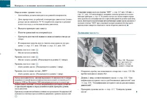

    Смотрим инструкцию:
    В каких величинах завод-изготовитель измеряет расход масла ? Написано: 0,5л на 1000 км. Литры можно перевести в миллилитры. Получится как я и писал: мл/1000 км.
    Норма (согласно инструкции) является не более 500мл на 1000 км.
    Как измеряется ? Хм.... ну а если подумать ? :)
    Ну наверное таким образом, что проезжается N число километров и смотришь: сколько ушло по щупу. Градуировки на щупе у нас нет, поэтому через добавление его и повторный замер.

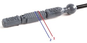

    У себя уровень измеряю следующим образом:
    1. Обязательно измеряю только в гараже машины. Чтобы положение машины при каждом замере было одно и то же. Это важно. Даже не большой наклон машины вперед, назад, в бок - уже дадут искажение результата. Я всегда измеряю когда прихожу в свой гараж чтобы взять машину для дневной езды. Измеряю фактически каждый день. Редко когда пропускаю 1 день и не меряю. Уровень антифриза контролирую 1 раз в 5-7 дней.
    2. Всегда измеряю только на полностью остывшем (за ночь) двигателе.
    3. Поскольку гараж отапливаемый центральным отоплением, то температура в гараже поддерживается практически одинаковой. Это тоже немаловажно.
    4. Для удобства контроля я всегда стараюсь держать уровень масла на одной и той же отметке. А именно: на отметке "1".
    Его легко увидеть - сбоку на щупе буртик. Выше его не лью ! Ибо масло при нагреве увеличивается в объёме и уровень уже подскакивает под стрелку "MAX".
    Когда уровень масла падает на 2 мм вниз от отметки "1" (положение "2" на рисунке") доливаю 100 мл. По опыту нужно лить именно столько.
    5. Далее повторно измеряю уровень. Но НЕ сразу же в этот день ! (читать 10 раз!). В этот же день измерять нет смысла, т.к. холодное масло в холодном двигателе до поддона не дотечет. Просто заливаю и выезжаю на машине по своим делам. На ночь ставлю опять в гараж. И замер произвожу в следующий раз (как правило это на следующий день утром-днем), когда снова беру машину.
    Масло возвращается опять к отметке "1". При этом смотрю на одометр (сколько км я проехал от прошлой доливки) и делаю выводы о расходе. 100-150мл доливаю на каждые 2000км.
    Постоянный контроль масла - поэтому я всегда знаю у себя расход его. Сколько мл на сколько км. :)
    Ну и что тут сложного и непонятного может быть ? :)
