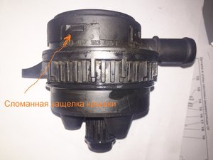

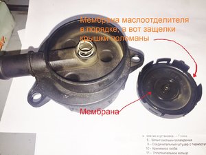

    Будь аккуратнее с защелками, по всей видимости, находясь в тяжелых температурных условиях, они со временем теряют эластичность и по этому легко ломаются при демонтаже. Осторожность поможет этого избежать. Удачи!:hi:
