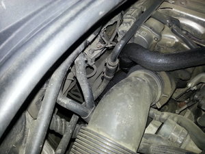

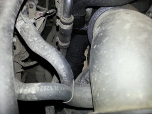

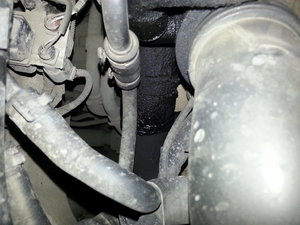

    Здравствуйте!
    На днях обнаружил у себя обильные масляные выделения на патрубке от клапана вентиляции картерных газов. Ужаснулся! Я тоже чувствовал в салоне запах масла при стоянке авто.

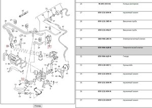

    На схеме:
    2 - Pегулирующая заслонка (059 131 063 D)
    10 - Клапан системы циркуляции ОГ (059 131 503 H)
    30 - Электромагнитный клапан (1K0 906 283 A)
    31 - Пневматический клапан (059 906 628 B)
    Двигатель BUG.
    Может быть кто-нибудь может в крации пояснить за что отвечает каждый клапан (или где об этом можно почитать), нужно ли проверять работоспособность поз. 30 и 31 или неисправной может быть только либо заслонка (может заедать), либо клапан поз. 10 ?
    С нетерпением жду ответ, так как хочу поскорее устранить неисправность. :)

    Одень хомут на эту трубку от вентиляции Картера и будет счастье.
    Но ещё всю эту каку отмыть надо!
    Я меня похоже было.....а сейчас чистота и порядок.

    1. на радиаторе егр стоит клапан.он управляет открытием заслонки прохождения газов,напрямую или через сам радиатор.
    Проверка:глушишь.открываешь капот.Смотрищь в каком положении тяга клапана заслонки.Заводишь,видишь изменение.Все.
    2.Глушишь.Бежишь к капоту.Ложешь руку на грибок,т.е.сам клапан.Ждешь.После того как ззакончит жужать клапан вакума,спереди слева двиигателля,клапан закроется с хорошим слышимым звуком "пок".Все.
    3.Условие:темпер.ОЖ не более 50 градусев и в блок не лазили чиповщики-тюнингисты.
