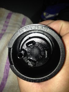

    Если не ошибаюсь, то вставка держиться за счёт усиков
      351,8 КБ
      74
  9. комбат
    комбат Живу я здесь
    8 дек 2013
    1.559
    Q7 3TD BUG
    так и есть.
    у кого хотя бы один усик сломан вставка не держиться.

    Вопрос, при смене топливного фильтра стоит снимать пластиковую вставку для чистки или ее крепеж (усики) можно легко поломать?
  11. kibsoft
    kibsoft Участник форума
    18 ноя 2012
    493
    Эстония
    Q7 3.0 CASA 10г.
    снимал несколько раз, ничего не ломалось, но и чистить там особо нечего

    специально снимать точно не надо. пружина тугая. чистить там особо нечего.
