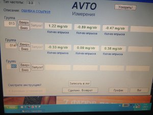

    Ну вот 15 градусов:

    А с чего это компрессия должна отличаться? Вроде как эти группы больше показывают состояние форс. +-1.5мс условная норма.

    ЭБУ двигателя анализирует скорость прохождения секторов на задающем диске, в менее эффективный цилиндр увеличивает подачу топлива, в более эффективный уменьшает. И за разной компрессии эбу будет стремиться выравнять за счет увеличения подачи топлива работу двигателя.
    При проблемах с форсунками и однородной компрессии будет происходить тоже самое что и с разбросом компрессии.
    После прогрева двигателя компрессия увеличилась и значения в гр. измерений изменились.
    1\4 2\5 3\6 горшки.

    Другими словами если сильного разброса(от 0.0мс) нет то компрессию нет смысла мерить и можно считать что она в норме?

    Типа того.
    На твоем скриншоте такая каша..
