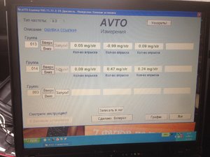

  13. БЕГИмот
    БЕГИмот Живу я в AUDI Q7 4М
    26 дек 2011
    7.811
    Красноярский край
    Q7 4М + 4L BUG,07+Q5 CNCD,13
    Напишите пределы в которых должны быть параметры.
    Сравню!

    Permissible values at idle: +- 2,99 mg/stroke

    В
    если правильно помню, вы писали смотреть на холодную??
  16. SergV
    SergV Старожил
    20 янв 2008
    10.311
    Audi Q7/4L/BUG/JXX
    Да, лучше на холодную.

    Вот мои измерения, правда на горячую.... на холодную некогда было посмотреть... В следующий раз. Ну что??

    #199 SergV, 8 окт 2016
    Это хождение по кругу.
    С какой стороны не смотри одни и те же проблемы вылазиют.
    Неравномерная мощность цилиндров на 2ом, 5ом горшке
    Компрессия в этих цилиндрах будет отличаться относительно 1,3,4,6 горшка.
    Очень наглядно будет сравнить эти значения с не прогретым двигателем.

    Понятно! Сделаю...
