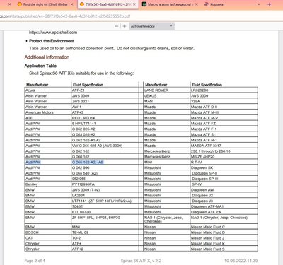

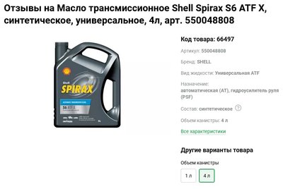

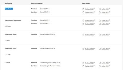

    Всем привет. Парни подскажите побывал кто такое масло в автомат ZF и раздатку, лить на q7 4l. У меня 3.6 fsi 09г. На подборе у Шелл его выдаёт. Сам с Сахалина, с оригиналами у нас туго, как и с заменители типо febi.

    В редуктора GL5. В акпп ZF-8 или Fuchs 6008
