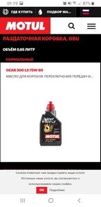

    Не дождался данной жидкости-заказ долго шел, залил в раздатку и редуктора motul gear 300ls 75w90 пока нареканий нет прошёл 3000км

    а в раздатку то зачем ? туда атф идет
    Nikosan нравится это.

    Q7 3.0 TDI CRCA
    По подбору выдало.
