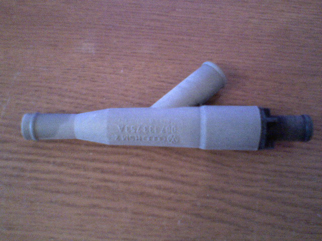

    Как выглядит эжекционный насос?
  18. stick_666
    stick_666 Участник форума
    5 дек 2010
    324
    ALLROUD 2,7 BES 03
    обычная трубка пластиковая......что-то похоже на это,только черного цвета и покруглей немного.....
