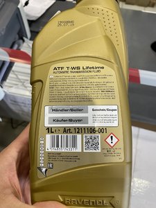

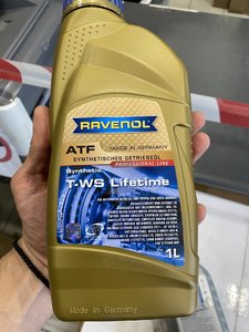

    Здравствуйте! Мне нужна помощь!! У меня КУ—7 L4 2015 год, дизель. 85 000 пробег
    Какой аналог Масла в коробку посоветуете??? Оригинал 3 200(
    И как Вам ATF Ravenol (Germany)? Фото прилагаю!
    Валера К нравится это.

    И как Вам ATF Ravenol (Germany)? Фото прилагаю![/QUOTE]
    Залил себе такое же с полной заменой , три года полет нормальный .
