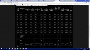

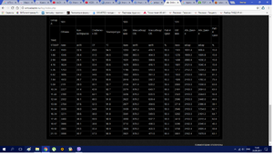

    Дабы не плодить темы, пытался логи вставить сайт не позволяет, говорит разрешение не то, попробую принтскрины закинуть , может поможет кто, я не умею данные логов читать(((( Безымянный.png Безымянный 2.png Безымянный 3.png

    Чем нам учиться принскрины разглядывать тебе проще научиться логи архивировать.

    Ну, вот , брат скинул))) Он умный)

    Офигеть, цикловая 7.5 мг, мотор полутрупный.
    С такой цикловой ехать не будет !
    ТНВД очень плох, либо форсунки либо мотор, либо всё вместе.
    Измерить компрессию, проверить фазы ГРМ, проверить форсунки. Если там все ровно, то пробовать сдвигать датчик в ТНВД, ловить 3-4 мг.

    Еще заметил в логах, дохлый ДМРВ.
