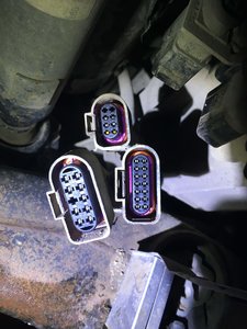

    Приветствуюn форумчане!! Покурил форум на предмет толчков при переключении АКПП сегодня полез по машинку (ку 7 2008 г) все три фишки в масле!!!!!!! ОПА!!!! насколько я понимаю в мозги масло тоже просочилось.... Я на форуме новичек... не подскажете где можно устранить все эту катавасию..... мож у партнеров.... понимаю что надо герметизировать... но боюсь блин накосячить))

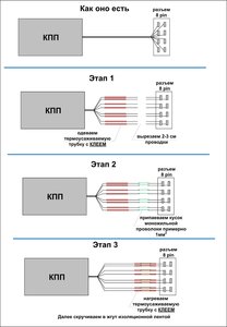

    Доброго всем!
    Столкнулся с проблемой текущей проводке на Туареге 2007 года. Пока пинков и с других признаков некорректной работы коробки не заметил. Начал изучать вопрос. Хочу предложить на обсуждение свой вариант.
      291,5 КБ
      149
  9. Pogonshik
    Pogonshik Новичок
    21 янв 2019
    3
    Так как занимаюсь профессионально электромонтажными работами, такой способ часто применяем для соединения кабелей доступ к которым после соединения невозможен, например для ремонта пробитого кабеля проложенного под землей. Важным фактором здесь является качественная пайка и обязательно термоусадка с КЛЕЕМ. Желательно качественная, хотя как в последнее время показывает практика и отечественные недорогие термоусадки тоже хорошо справляются.
    Использование моножилы исключает капиллярный эффект и дает возможность термоусадке хорошо сделать гидроизоляцию.
    Что думаете форумчане?
    Жду аргументированной критики для рождения истины)))

    Я залил нутро фишек герметиком внутри (оставив только пины) и облепил герметиком фишку снаружи (понадобилось снятие поддона и демонтаж шлейфов). До сих пор всё сухо. Чего и остальным рекомендую.

    Да дело не только в ценнике, если бы поменял и забыл, а исходя из всего вышеизложенного я так понимаю что все равно потекут

    Сегодня проводил плановое ТО на смотровой яме (раз в неделю загоняю и всё осматриваю снизу), и решил глянуть заодно фишки АКПП.
    Герметизировал давно, вроде бы летом в 2017 году. Фишки сухие пока что. :)

    Да, герметизировал внутри коробки. Вытаскивал шлейфы, намазывал герметиком Victor Reinz, давал высохнуть (помогал техническим феном) часов 5-6.
    Снаружи тоже герметизировал. Шлейфы в руках - удобнее делать, чем когда в коробке стоят. Заливал по пины.
