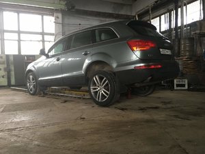

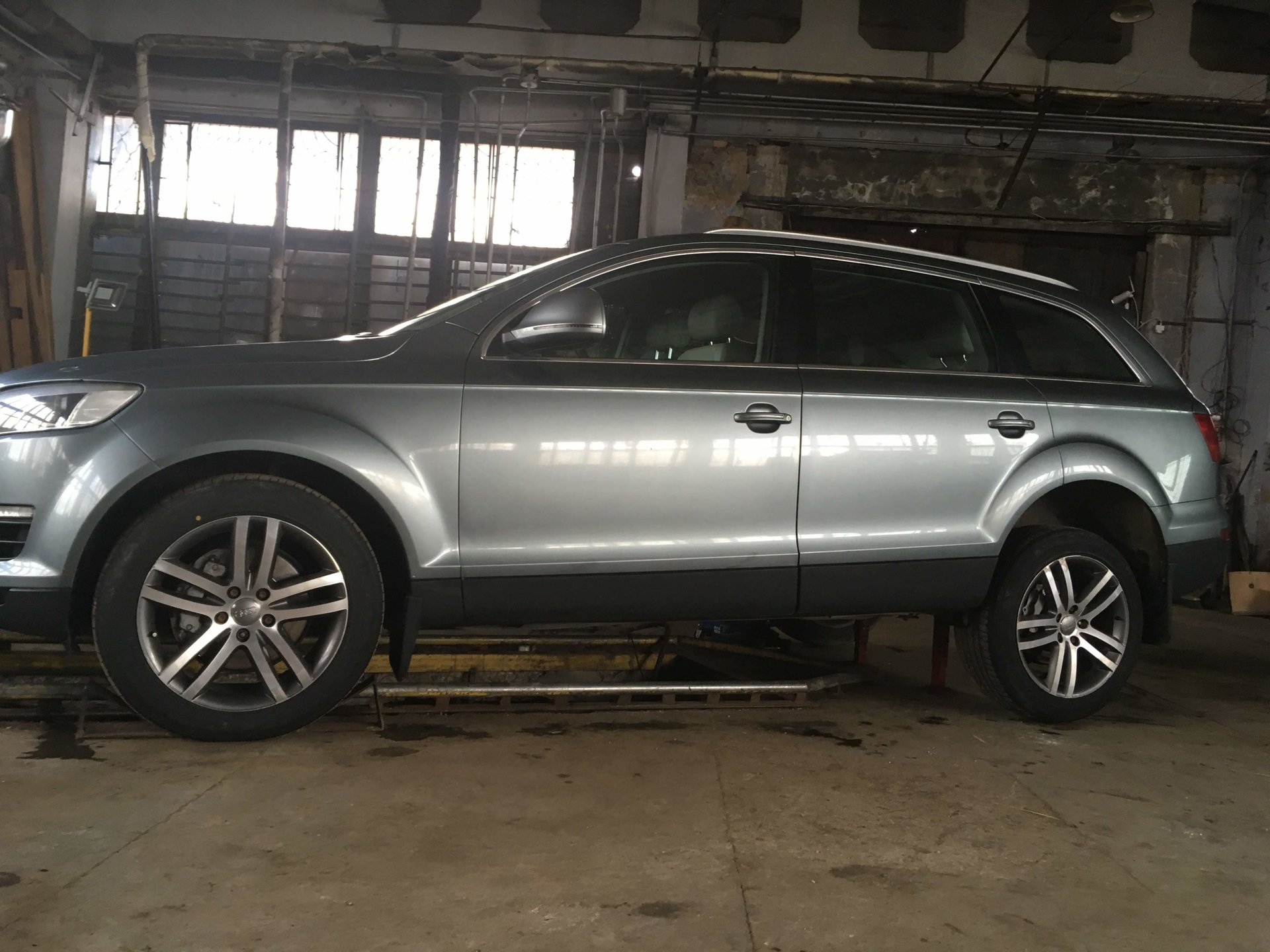

    1. Перерегулировал я сегодня уровень масла. Проверил уровнем ровность поверхности, на которой стоит машина. Поверхность ровная.
    Но зад машины я всё равно немного приподнял таки домкратами. Ибо я не вижу смысла не приподнимать, т.к. я уже делал без приподнятия. Уровень масла в итоге оказывался низкий. (читать это предложение 100 раз и не возмущаться потом !)
    Раз поверхность ровная, значит остаётся одна причина: немного просевший зад за 12 лет эксплуатации машины.
    В прошлый раз АКПП очень сильно поднимал. Плюс ещё коробку отсоединял от задней балки и отдельно её поднимал. Плюс ещё 700 мл влил насильно.
    На этот раз просто домкратами приподнял совсем чуть-чуть и всё. Даже задние колеса от земли не оторвались.
    Дождался пока остынет масло. Затем завёл машину, рычаг переключения передач попеременно переключал с P - R -N - D и обратно, задерживаясь в каждом положении по 12 секунд. Затем быстро нырнул в смотровую яму, подставил тазик и просто слил всё лишнее. Затем завинтил пробку обратно.
    Я ждал, что сольётся литра 2, а то и больше. Но оказалось, что слился ровно-ровно 1 литр. Когда с тазика переливал - как раз по самое горлышко однолитровой канистры.
    То есть что имеем: перелив был всего 1 литр ! Учитывая площадь поддона - это вообще "ни о чём". То бишь я к тому, что про какое там вспенивание и речи вести не стоит. Я думаю это примерно на 1см выше нормы.
    Поехал. Как и следовало ожидать: никаких глобальных изменений в работе коробки не ощутил. Но она и так уже практически нормализовалась (слава Богу).
    2. По поводу сказанного Майером: при высоком уровне увеличивается давление в системе. По мне так полная чушь. Если масла в системе не будет хватать - давление будет "прыгать", согласен. Но если масла в системе будет достаточно по уровню, то мне кажется на давление вообще никак не влияет. Сколько насос разовьёт - столько и будет. И пофигу сколько там будет масла от дна поддона: 60мм или скажем 63мм. Давление в системе от этого не изменится. Но подождём ответа от спецов, у которых он пообещался спросить. Очень интересно послушать их версию.
    3. По поводу масла в Лексусе. Вопрос наверное снимается. Но есть интересные моменты, которые считаю нужным осветить.

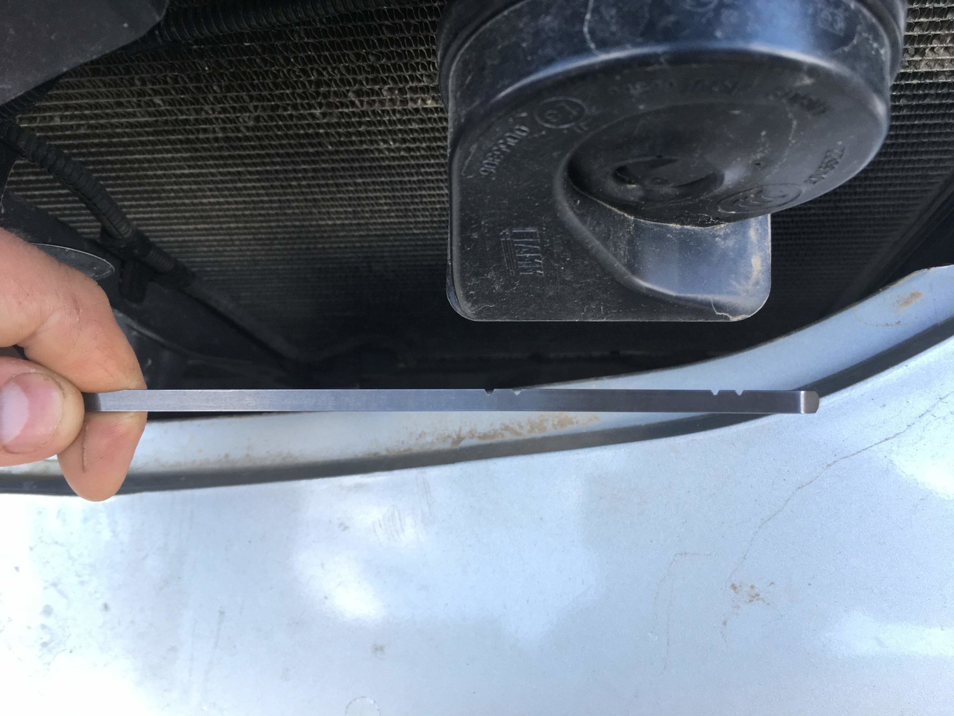

    Вот щуп АКПП:
    Что характерно: на щупе 4 метки (или "зарубки", так наверное правильнее будет в данном случае).
    Но написано не MIN/MAX, а COOL/HOT.
    На обратной стороне написано. Пытался сфоткать чтобы было видно эти надписи - не смог. Как-то бликовало всё, и айфон не хотел никак фокусироваться. Но поверьте: эти надписи там есть.
    Это в корне меняет дело.
    Я думаю ситуация такова, что самая нижняя зарубка - это минимальный уровень масла "на холодную". Вторая зарубка - максимальный уровень масла "на холодную". Затем следующая - это минимальный уровень масла "на горячую". И четвёртая: максимальный уровень "на горячую". Наверное как-то так.
    И ещё обратите внимание на интересный момент: ДЛИНА щупа между COOL и HOT. Специально приставил щуп к "улитке" бибикалки, чтобы примерно сопоставить размеры. То есть: ничего себе какой объём масла АКПП увеличивается при нагреве. :)
    От нижней зарубки до 2-й зарубки примерно 1 см. То есть что получается: допускается уровню масла варьироваться до 1 см.
    Ну вот как-то так. Слов много, но из песни их не выкинешь. :)

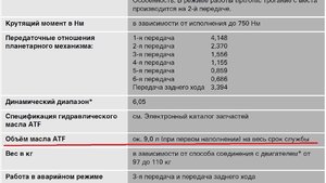

    Правильно. А АКПП в машину разве устанавливается не на весь срок службы автомобиля ? Где-то есть регламент по её ПЕРИОДИЧЕСКОЙ замене ?
    P.S. Мне нравится то, что ты Виталий пруфы приводишь, а не с потолка цифры рисуешь. :) Это хорошо. Это правильно.
    Вот тебе ещё один пруф, что на срок службы АКПП. Взято из SSP.
    Но АКПП на срок службы автомобиля.
