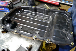

    #410 KEO, 26 май 2018
    Ну хорошо, предлагаю оставить в стороне "пустое лязгание языком" и поговорить по существу.
    1. Сможешь мне чётко и ясно объяснить: чем чревато поднятие уровня масла в коробке Q7 на 3-4 см выше нормы ?
    Вот тебе фотку своей АКПП снизу кидаю.
    Вот фото поддона. Фотка не моя, но поддон у меня такой же:
    По ней ты сможешь прикинуть насколько конец заливной контрольной трубки будет чуть выше поверхности разъёма поддона.
    Ну это если ты вдруг про "вспенивание" начнёшь разговоры разговаривать, то чтобы тебе легче было визуально прикинуть:
    а). Сколько сантиметров от поверхности разъёма поддона до гидроблока.
    б). примерно прикинуть толщину самого гидроблока.
    в). Площадь поверхности, по которой растекается масло.
    г). Обязательно учесть, что когда ДВС заведён - уровень масла падает за счёт того, что масло входит в рабочий циркуляционный режим.
    И затем прикинуть: если уровень будет на 3-4 см выше контрольной пробки, то достанет ли он до вращающихся частей ?
    Если дело не в "вспенивании", а в чём-то ещё - рад буду послушать. Но не "голый базар" про чью-то "неремонтоспособность", а конкретные доводы про вред высокого уровня масла.
