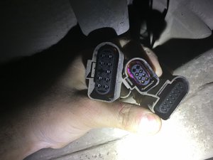

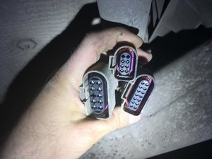

  15. KEO
    KEO Старожил
    21 окт 2015
    5.510
    Коми респ.
    Q7 3.0 TDI (BUG)
    #395 KEO, 24 май 2018
    Всё, кажись окончательно победил я свои разъёмы.
    Как известно, в большую фишку масло не течет. Ранее, замазав обе фишки (среднюю и маленькую), я избавился сразу от масла в средней.
    А вот с самой маленькой бился 2 года. И так помажу, и эдак. И заново выковыряю, и снова намажу. Никак не мог избавиться. Проедешь пару десятков километров - вся фишка в масле внутри.
    Но недавно добирался до блока АКПП под сидением - весь разъём сухой и никаких следов масла.
    Решил попробовать изнутри намазать. Вскрыл поддон, вытащил шлейф.
    С обратной стороны (та, что внутри АКПП) намазал герметиком. И ещё раз перемазал фишку снаружи (внутри фишки, ту часть, что снаружи АКПП). На этот раз шлейф уже был в руках - мазать было крайне удобно и видно.
    Намазанный герметиком шлейф не сфотографировал. Да и не нужно. Не будем нервировать Сенсеев (коих тут очень много), считающих герметик "колхозом", а всё обосранное маслом - шедевром мирового искусства.
    Главное покажу результат. Проехал уже более 1000 км после той операции. Вчера отсоединил фишки. Всё, сухонько.
  16. Амико
    Амико Старожил
    21 ноя 2014
    6.355
    Ауди Q7 3.0 TDI (239л/с) CASA 2009г дорест
    МОЖЕТ КТО РАССКАЗАТЬ ПЕРВЫЕ ПРИЗНАКИ,(или сразу в аварийку падает?) какие симптомы пинка начинаются при попадании масло в разъём?Пинки постоянные или только на холодную,пинается при переключении повышая скорость или при понижении,пинок на светофоре и т.п.... ???
  17. Alex2509
    Alex2509 Живу я здесь
    16 окт 2011
    3.602
    Q7
    У всех по разному, но самая частая проблема это пинки с зависанием на холодную и пинок с небольшим зависанием передачи при торможении на горячую... тормозишь перед светофором машина встала или чуть катится а акпп зависла на 2-й передаче на секунду (причём это видно на приборке) , а потом с небольшим пинком первую передачу включила, аналогично на холодной только на повышение передач.
    Амико нравится это.

    Кео, раз разъемы сухие уже 1000 км, какие изменения в работе АКПП заметили?
