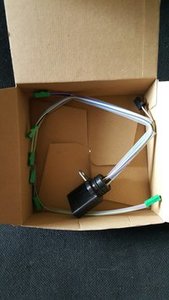

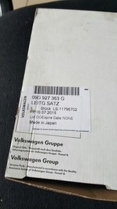

    продам пин 09d927363g причина смена авто.
      15,3 КБ
      275
      15,9 КБ
      280

    Михаил, на долго ли хватает замены?..

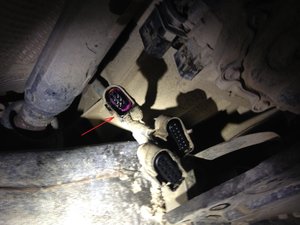

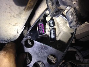

    Когда смотрел я видеообзор Q7 от Елены Лисовской, то она рассказывала о различных болячках Q7. В том числе она говорила про то, что масло из АКПП попадает куда то на блок и блок, типа, "накрывается".
    Я сначала не обратил внимание. Потом обратил внимание на эту тему. Спросил в личке Игоря (Igor33), на что он мне дал вполне чёткий ответ (за что ему отдельное спасибо), объяснив что, куда и каким образом попадает.
    Залез я под машину и глянул вокруг трёх "фишек" на АКПП. Видимых следов масла не обнаружил. Но по совету Игоря решил таки отсоединить и проверить внутри. И заодно прочистить контакты аэрозолем.

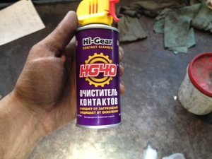

    Купил себе аэрозоль Hi-Gear.
    По запаху сразу чувствуется, что из семейства спиртов. Не метанол ли ?...
    Далее начал снимать фишки. Сперва ближайшую снизу. Ничего подозрительного там не обнаружил. А вот со второй (которая поменьше) и с третьей (самой маленькой) при открытии вылилось по капельке красного масла.
    Судя по всему это масло ещё давних времен, т.к. после покупки авто я почти сразу поменял масло в АКПП. А менял я на жёлтое ! Фирмы Тотек.
    Вот, можно посмотреть фото и увидеть замасленность на маленькой фишке. Вторую (что тоже была с маслицем) я к этому моменту (когда фоткал) уже вычистил.
    Чистил я при помощи прыскания жидкостью и струей воздуха от компрессора. Чистить пришлось не только этим очистителем контактов. Попробовал я им почистить от масла, а не получилось. Сколько не дул компрессором - блестит масло внутри фишки и всё тут.
    В итоге выход нашёл в том, что начал прыскать бензином. Прысну и сразу выдуваю. И так раз 5-6. А потом опять очистителем Hi-Gear. Чистил фишки и чистил контактные пины на коробке. Вот что получилось (вид с помощью зеркала):
    Выводы:
    1. Полез не зря. Масло убрать и очистить контакты от диэлектрической масляной плёнки - совсем не бесполезное занятие в данном случае. Игорю еще раз спасибо.
    2. Периодически (хотя бы 1 раз в 30 т.км) надо будет залазеть под эти фишки и продувать контакты внутри.

    На долго точно -повторно не менял ни на одной АКПП. Цена сейчас не бюджетная(
