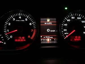

    Тут писали об аварийном режиме коробки, когда горят номерки передач. Это что значит, когда горит D 3 например, или горят все номерки 1 2 3 4 5 6 ? У меня это выглядит так, это хоть не аварийный режим? :shock:
  6. Alex2509
    Alex2509 Живу я здесь
    16 окт 2011
    3.602
    Q7
    Все нормально!
