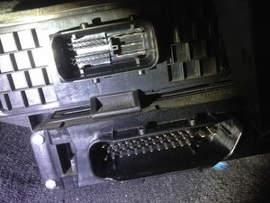

Q7 4L Масло из коробки попадает в разъем
Тема в разделе "4L", создана пользователем lakulkin, 25 окт 2011.
  1. LeeLik
    LeeLik Участник форума
    10 май 2013
    401
    Q7 3.0TDI

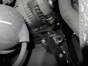

    Тот разъем к которому стрелка справа - в нем откуда масло то возьмется?)) Он ведь не из коробки вылезает. Однако цвет такой же..
    Я посреб по проводам, посыпалась сухая грязь.. вроде нету маслицца то)
    Следущий раз фишки сдерну, внутри сфоткаю.

    У тебя бублик "шалит" скорей всего.... пробег какой? .... масло поменял и началось верно? жгуты смотрел после замены? они в масле?

    внутри масло на пинах хорошо видно .... салфеткой проверь если не поверишь глазам своим :laugh:

    Менять жгуты не буду даже не уговаривайте)))) У меня с коробкой все гуд (тьфу*3) и масло я только поменял. Так что даже если в масле - менять не буду.
    Только объясните, ведь третий разъем который сбоку висит.. у него тоже налет темный на проводах - в нем же не может быть масла.
    Налет то на проводах одинаковый на трех жгутах. И налет не маслянистый. Сухая грязь..
    Наверно просто провода потеют от страха когда я 200 жгу.

    Я пока лазил эти фишки фоткать, обнаружил масляный налет сзади правой ГБЦ.. полез искать. Нашел. Муфта пластиковая которая к турбине прикручена двумя винтиками, к которой потом идет патрубок на воздушный фильтр.. так вот нижний винтик муфты был закручен на пару витков всего. Нижняя часть муфты не прилегала, под муфтой и турбиной куча авна и вокруг. Неужели открутился.

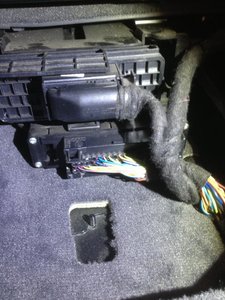

    Я когда менял, у меня весь блок управления в масле был... Надо его хотя-бы открыть, посмотреть...

    Блок управления АКПП, не видел как снимали, вроде где-то под водительской сидухой...

    Под сидухой пассажира
    И да и нет .... бублик от перегрева толкать будет "запаздывать" (бросать сцепление если сравнивать с МКПП) , буксовать он начнет когда ему совсем уже писец
    Там бубликов 5-видов на наших коробасах и все они абсолютно РАЗНЫЕ внутри 09D1 - 09d323572g ,09D2 - 09d323572p ,09D3 - 09d323572j,09D4 - 09d323572d ,09D5 - 09d323572q
  15. Randy
    Randy Живу я здесь
    23 сен 2010
    1.742
    Q7 3.0 TDI
    Капилярный эффект :)
    Поднимается по проводам и заливает плату, которую со временем разъедает.

    По проводам жгутов поднимается

    Кошмар)) А как залезть туда подскажите. Сегодня посмотрю.. Пассажирская сидуха то не откидывается как водительская, полностью снимать?

    Который? Но там сухо везде. И жгуты обмотанные пропитались бы маслом если бы оно вверх побежало..

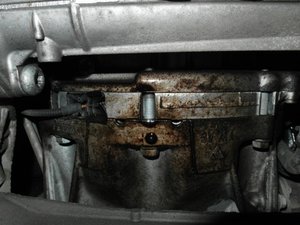

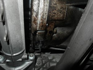

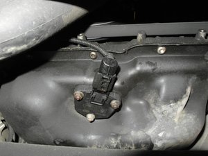

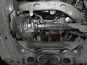

    Вот и меня не обошла течь масла, пробег 52т. авто 2012г. 3.0 д. Очередное т.о. и видим коробка и двигатель всё в масле, благо гарантия присутствует, итого сняли двиг. с коробасом, разъединили их, замена обоих крышек с сальниками коленвала (передняя на всяк случай ) промазали при зборке всё новым герметиком и заверели что всё будет ОК.
