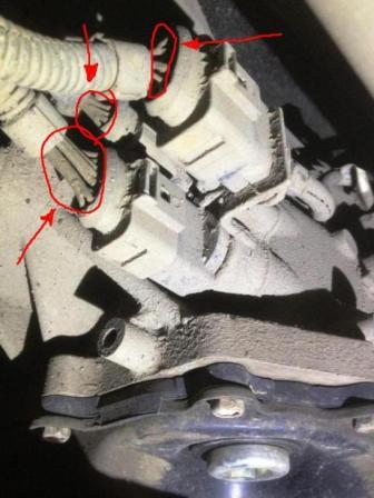

    Решил тоже посмотреть у своей. Вроде нормально все?
      106,4 КБ
      318

    Фу .... ты не из нашей песочницы .... быстро маслом испачкай жгут :D и тогда ВЭЛКОМ :flirty:

    Я даже фишки снимать не стал, а то вдруг пошевелю и потечет...
    Пробег 119тыкм, 6тыс км назад я масло менял в АКПП, раньше в короппку не лазили. Значит заводские..

    Ну так "функционеры, руководители и управленцы" - умеем грамотно отмазываться :D :lol: :laugh:
    А мне чёт показалось что сами провода в налёте масла....

    Даже на том разъеме, который торчит не из коробки?))

    Вот тут маслице, нак что вы в нашей компании - поэтому сильно не переживайте :thumbup:
