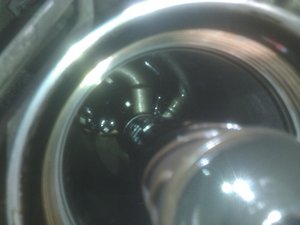

    Да уж, в стакане кот наплакал. Неужели при 142 тыс. он уже вышел из строя:shock:

    Если принять во внимание какая шняга скапливается на стенках картера обычно даже к 100 тыкам., то к 140 тык это вполне вероятно.
    У меня тоже 140 тык пробег.
    Так что обязательно надо мыть систему смазки 2,5 ТДИ ввиду всех этих особенностей с обратными клапанами и жадным до масла ГРМ.
