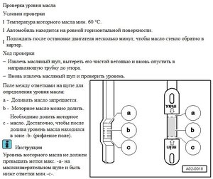

    у меня при смене масла в стакане фильтра больше половины масла и за полчаса утекает очень мало (бесит, откачиваю шприцем). и вообще точный уровень масла можно проверить только утром, ни через час ни через три, а только утром.

    вот это спорный вопрос. Или правильно после рабочей температуры через пол часа проверять? Разница будет 1/2 щупа

    Уровень масла меряется при заполненном корпусе фильтра. Если клапан держит, то пофиг - вечером или утром. Если же клапан держит плохо - лучше сразу после останова двигателя, через пару минут.

    И еще - после останова двигателя масло еще некоторое время стекает из головок, необходимо это время переждать, а уже потом делать замеры. Какое время точно - не знаю, может пару минут.

    Просто если вы меряете на холодную и отметка масла на макс., то на горячую уровень будет на 1 см выше макс. отметке.

    Не стоит спорить, надо следовать руководству.
