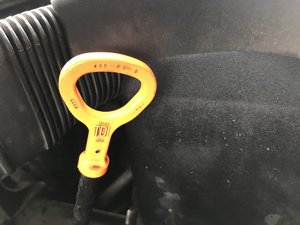

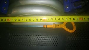

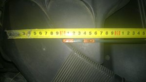

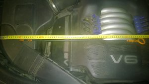

    мотор alf
      51,6 КБ
      3.801
      47,9 КБ
      3.346
      52,9 КБ
      3.153
      113 КБ
      2.738

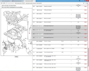

    Помогите выбрать щуп Ауди а6 с5 2.5тди по номеру старого щупа не бьется можно заказать 059 115 611 C но не знаю или подведёт а заказ без возврата(
  17. ser_gr72
    ser_gr72 Старожил
    23 окт 2006
    28.411
    #57 ser_gr72, 5 янв 2020
    059115611B, который был до 2000, был снят без замены.
    Правда там и трубка была с номером 059115630C.
    Но вряд ли эту часть как-то меняли кардинально.
