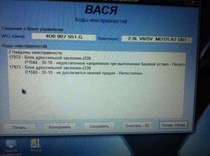

    Короче все заменил,метки проверял раз 50,звенья считал....машину завел,стреляет ,дымит и не едет и теперь ошибки фазорегулятора нет ,есть вот эта ImageUploadedByTapatalk1374639128.816865.jpg

    видимо ошибка по фазорегулятору была изза грм. хотя ты ж его не трогал сначала.
    чет пипец какойто!!!....мож у тебя с проводкой чего! я фигею...только одно сделал....другое вылезло.
    глянь провода, мож где фишку хреново подцепил. ну с заслонкой хоть попроще.

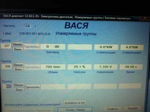

    сейчас в 27 канале ,первая цыфра прыгает от 0 до -2,а вторая 4

    ну если 27 группа это углы, тогда все в норме, двигатели то у нас разные, главное в заданных пределах.эх...диагноста бы в тему)) ну хоть основные проблемы решил. ну уж будешь форсунки мыть... так и заслонку дросельную помой, ток адаптируй потом.
