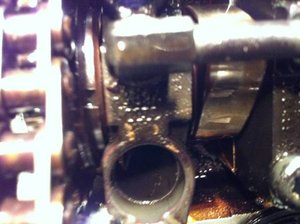

    На правой башке натяжитель стоит выше чем на левой,так если цеть не растянута,почему она голову трет?и еще проблема на одном распредвале ,как раз там где цепь колотит метка чуть не совпадает ,но если ее пере кинуть на зуб,тогда звеньев меньше будет,ща новые оригиналы ставить буду,а эти я не менял и какие там стоят я без понятия,а мож их и не меняли вообще ImageUploadedByTapatalk1374587776.251498.jpg

    На правой голове метки четко стоят

    ну вообщето распредвалы работают синхронно, и останавливаются тоже и угол тоже меняется синхронно. так что это странно.
    фотку я имел ввиду, так чтоб посчитать ролики можно было...ну примерно как я тебе кидал.
    не звенья считай. ролики!

    если не ошибаюсь то со стороны пассажира, метки встают как по книжке, ровно и четко. а вот со стороны водителя метки будут слегка не совпадать...только оочень слегка...примерно как у тебя на фотке. это изза того что есть смещение между правой и левой головой на пол зуба.
    опять же повторюсь когда У МЕНЯ )))цепь неправильно стоялала...тож натяжители в разных положения были.
