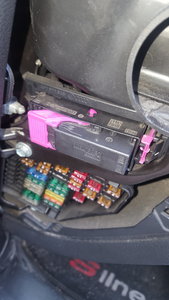

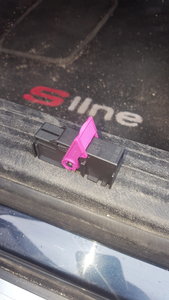

    Господа электрики, кто подскажет, что это за перемычка? Когда ее снимаешь, утечка тока сразу приходит в норму

    Соединитель шин данных от разных ЭБУ - CAN-привод, CAN-комфорт.

    Это как-то позволяет локализовать причину утечки?

    В какой-то степени да.
    Кто-то жрёт ток не из-за внутренней неисправности блока, а потому что ждёт сообщения или наоборот получает сообщение от кого-то "не спать".

    A6C6 3,2 FSI Q
    Как узнать, какие блоки соединяются этой перемычкой? Если поставить её обратно и больше ничего не делать, то не просыпается)

    В Эльзе есть, если не ошибаюсь разъёмы Т46А и Т46В.
    Зря время теряешь, всё равно сам не разберёшься.

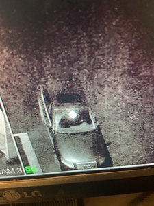

    Тоже начинается с морозами проблема.То аварийка не выключается ,то выключается.И тут с камеры увидел одну особенность интересную, излучает сигнал датчик дождя или света,который в зеркале. В 0E26F0EA-7E2D-4FA1-A1C7-992BAA0D9D68.jpeg идно с камеры
