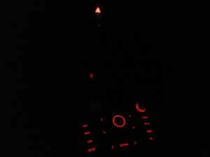

    сегодня заметил такой глюк
    перезагрузил нормально стало
