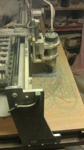

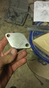

    Вчера поехал в сервис, проверили дымом систему, травила трубка идущая от впускного коллектора до клапана ЕГР, поэтому ЕГР я заглушил, вариант восстановления трубки я ни как не рассматривал, увидев что из нее летит в мой впускной коллектор.
    Вырезали на ЧПУ станке заглушки толщиной 7мм из алюминиевого сплава, предназначенного для литья поршней теплоходов. Это не глубокий расчет, просто из толстого цветмета был только этот кусок, а ЧПУ берет только мягкие металлы.
    дальше все по инструкции, только я турбину не снимал.
    http://a6-allroad.ru/showthread.php?t=579
    Я оставил только один клапан, поэтому вакуум у меня теперь поступает сразу к нему, и ,вроде как, подсасывать щас там негде. Турбо заработало, качает вроде как надо, кроме больших оборотов. Сегодня выложу лог.
