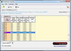

    вот мои логи турбины, так понимаю работает она не правильно
    https://yadi.sk/d/KzdZtOqkc29nK
    еще раз проверю патрубки, вообще, все хорошо сажал

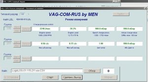

    такие нужны? Они представляют собой что то вроде моментального снимка.
    16:09:11 Group 004: Start of injection - Full load-4000rpm-85*C
    858 /min Engine speed 3800-4200 rpm
    1.0 °ATDC Spec. start 10-14 *BTDC
    2.6 °BTDC Actual start 8-16 *BTDC
    100.2 % Cold start valve
    угол я так понял здесь 1.0 и 2.6? тоесть завожу он меняется 2-3 раза, фиксирую снова показания в лог?
    по 11 группе не очень понял если честно, там фактическое значение моего наддува и фиксированное, также процент открытия 75-го клапана.
    Что значит по 1-3-4 - двигатель?
    Я захожу в измерения, там в 1-й строке выбираю канал 11, а далее как действовать?

    Константин, открыл свои логи вашей программой.
    О чем я говорил, турбина должна давать 2100 а дает 1100, клапан открыт всего на 15%

    1-3-4 это значит в окошке где написано "группы", выбираешь эти цифры. Три строки-три цифры. Потом жмёшь кнопку "старт" и лог записывается. По окончании жмёшь "стоп".

    логи архивируешь в только *.zip.ты все делал в режиме ИЗМЕРЕНИЯ, а угол пишут в БАЗОВЫХ сколько я понял у тебя неправильно угол выставлен, он должен меняться от 2 ATDC до 15 BTDC. в логе может прописаться просто 2 или -2, обрати внимание на первую букву после цифры.должно получится примерно так. лог на разгоне пишется от 1000 до отсечки, но у меня на 4000 обрывает почти всегда связь, я пишу до чуть ниже 4000. на разгоне обязательно педаль в пол до конца.

    15 % - это аварийный режим, после фиксации критического недодува.
    Геометрия турбины не работает, проверять вакуумную систему !
