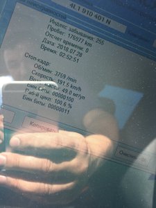

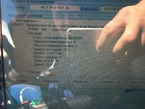

    кто сталкивался с такой ошибкой. что делать куда копать..

    Мотор часом не чипован? Кастрацию ЕГР тоже считаем чипом. Бывало, кривые прошивки давали такой глюк.
    Ну, и логи по 3,10,11,34гр. смотреть надо.
    Часто привод актуатора(шестерни) подклинивает.
