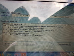

    При покупки Владелец мне говорил что проблема с ТНВД, в итоге малы стояли не по метукам ТНВД тоже сбит, заменил все ролики обсолютно и ремни, мастер все выставил по меткам как должно быть вообщем, мотор работает идеально!!!!! нооооо ошибки эти дурацкие
    01262 - Электромагнитный клапан огранечения давления наддува N75
    31-10 - обырв цепи/к.зна массу - Спорадическая
    00550 - Регулятор начала впрыска
    17-10 - диапазон регулирования - Сопорадическая

    00550 вот твоя проблема(угол запрашиваемый не соответсвует действительному),владелец тебе же сказал что проблема в ТНВД,так что ремонт ТНВД. Ну и н75 до кучи(управление турбиной) не работает.

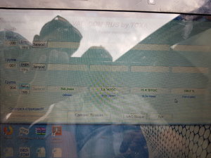

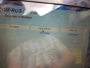

    Добавлю, а угол опережения впрыска устанавливается с помощью диагностического шнурка, чтобы проверить угол впрыска нужно зайти в 4 группу базовых настроек и смотреть показания. в поздно должно быть около 2х градусов, в рано около 16, все это проверяется на прогретом двигателе 85+.

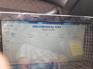

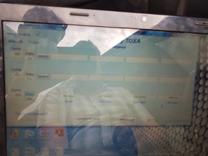

    Добрый день
    Высылаю все что есть.

    Так и нужно было сразу писать, что выставляли по стопорам. А то метки, метки...
    Но судя по твоим фото, ТНВД твой мастер, ставил "на глаз". У тебя сейчас стоит о-о-о-очень раннее опережение. Сдвигай шестерню в лево до упора. Если прорезей не хватит, то нужно будет перекинуть ремень ТНВД на зуб. Тебе нужно добиться, что-бы в 4-й группе в "поздно" было 2 ATDC. А уже потом можно будет дальше разбираться с твоими проблемами.
