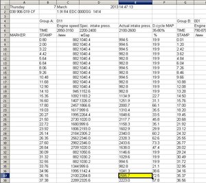

    4. По логам у тебя передув по давлению 2585, значит:
    -проверяй геометрию на турбине (не заедает?)
    -проверяй вакуум
    -проверяй N75

    А в каких из логов ты нашел давление 2585?
    Я нигде больше 2400 не находил.
  6. quattrosens
    quattrosens Старожил
    21 сен 2010
    17.156
    Франция
    :eek::hi:
      123,4 КБ
      159
