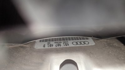

    Мужики всем здраствуйте помогите пожалуйста первый опыт с дизельным авто купил машину Ауди а6с5 без мотора в богажнике лежала апаратура с буквой К Бад капотом на бирке написана AYN постовил мотор подключил апаратуру свою щас заводиться и глохнет начал сомневаться в том что апаратура родная лежала в багажнике кто сможет пробить точно машина 2002 года авант . Номер ЭБУ на фото

    AYM мотор насос 106J при замене нужна привязка. КаЛайн адаптер купи чтобы читать в ней хоть что то и не писать здесь поэмы а как а что.Люди скажут , как подключить и что показать.Если это сложно отдай авто спецам и не мучайся , это не ауди 80
